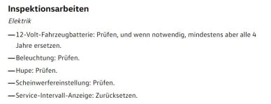

In der Bedienungsanleitung meines Fahrzeuges steht dazu folgendes:
"Inspektionsarbeiten
Elektrik
  • 12-Volt-Fahrzeugbatterie: Prüfen, und wenn notwendig, mindestens aber alle 4 Jahre ersetzen."
Also bei der Inspektion im vierten Jahr dazu sagen, dass die Batterie nicht getauscht werden darf. Ansonsten könnte es ggfs. etwas teurer werden. (Eine gute Werkstätte sollte aber vor dem Batterietausch nachfragen. Mal sehen wie das die Vertragshändler handhaben werden.)

@TCR23
Das Fahrzeug wurde im März 2021 gebaut und die Printversion der BDA ist vom November 2020. Im Handbuch und in der online-Version der Anleitung ist der gleiche Inhalt zu den Inspektionsarbeiten. Es ist eine 59 Ah Batterie (eventuell wegen der AHK) verbaut.Inspektion Elektrik.JPG
Komisch, dass es hier unterschiedliche Beschreibungen gibt.
