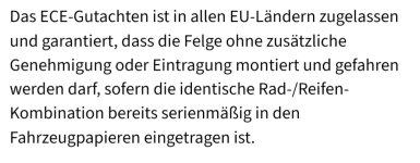

Ich hänge mal 2 Bilder an.
Das Gutachten für die gewünschte Felge bestätigt das die Felge für den T Cross zugelassen ist die Felgen sind von "Brock" Modell, RC30 schwarz. Ich weiß nicht ob ich das Gutachten hier hochgeladen darf.
Hier noch die Erklärungen...

Wenn es ein Gutachten ist dann ist es gut. Dort stehen ja auch alle relevanten Dinge zum Cross drinnen, auch dass man damit nicht zum Prüfer muß für eine Anbaubestätigung und/oder eine Eintragung bei der Zulassungsstelle.
Es hatte mich nur in deinem vorherigen Beitrag unsicher gemacht weil du von einer ECE-Freigabe geschrieben hattest.
Wenn ein Mod. nichts dagegen hat könntest du das Gutachten hier einstellen. Oder es mir per PN als PDF zuschicken. Sowas interessiert mich immer.
