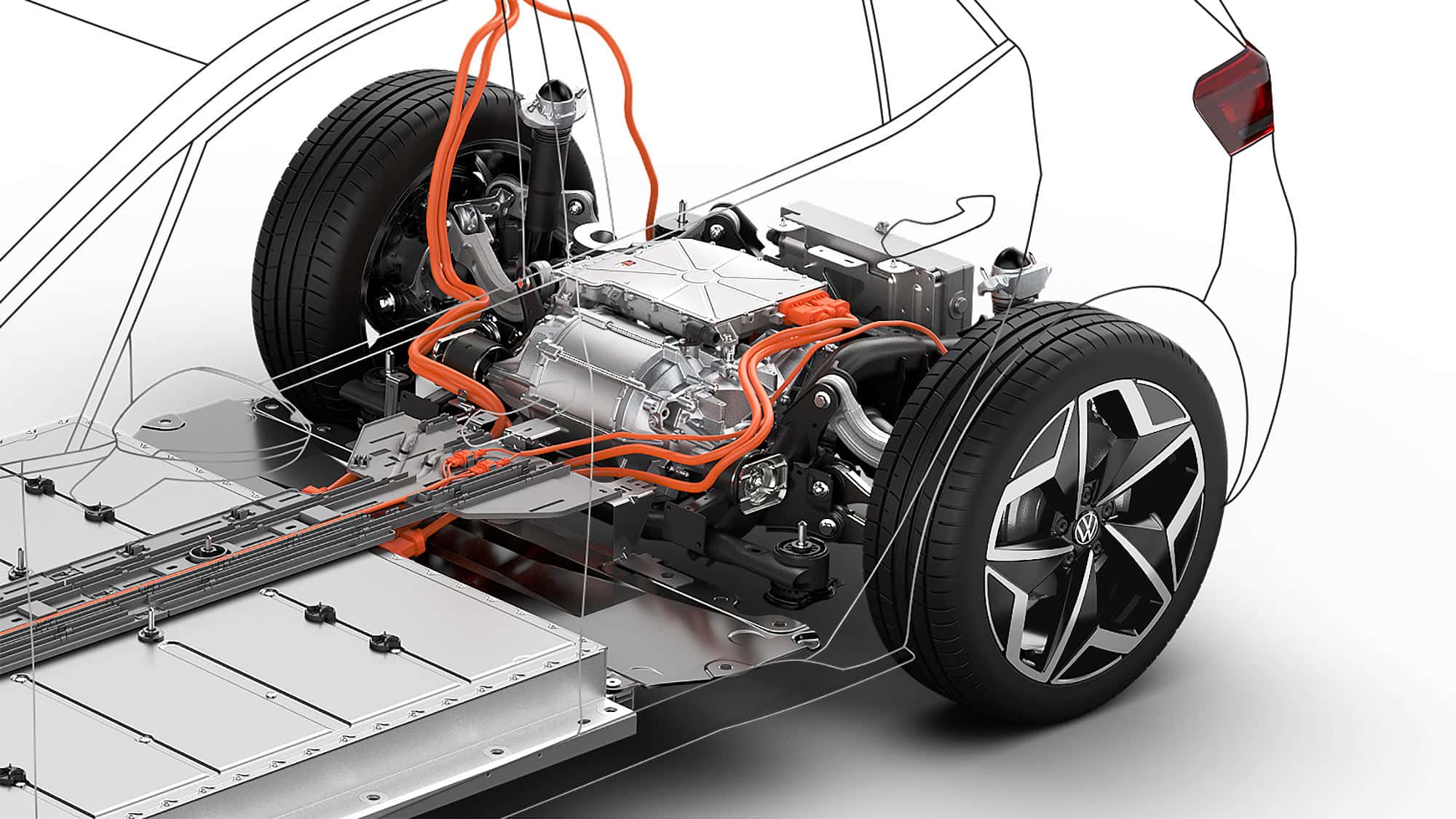

Bei den meisten kleinen und mittleren E Fahrzeugen kommt die Trommelbremse wieder zum Einsatz, weil Scheiben hier einfach vergammeln würden.( machen sie ja jetzt schon teilwe
VW-Elektroauto mit Technik-Comeback: Warum die Trommelbremse des ID.3 sinnvoll ist
Kosten, Gewicht, kein Rost: Es gibt viele gute Gründe, ein Elektroauto wie den VW ID.3 mit Trommelbremse auszustatten. Die Technik hat aber auch Nachteile.www.auto-motor-und-sport.de
Zum Artikel, Nen Fading hab ich aber mehr auf der Vorderachse, hier macht es sich jedenfalls deutlich bemerkbar.Gerade beim Standardmaterial. Um das zu verhindern brauch man halt besseres Material, angefangen bei Bremsschläuchen (Flex-Metall) größere Sport Scheiben( um mehr Energie aufnehmen zu können ) bessere Sättel mit mehr Kolben zb 6 usw.
