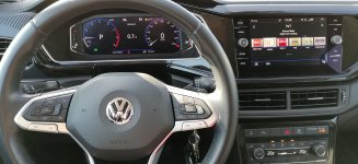

Habe heute auch mal geschaut, Bils 1 zeigt "Zündung an uns starten" Bild 2 zeigt 15 sek später,
es ist auch egal ob mit oder ohne Klima Drehzahl änder sich nicht. Natürlich kalter Motor.

... ich wollte heute nicht mehr spazieren fahren, Bild mit warmen Motor reiche ich nach.:cool:
