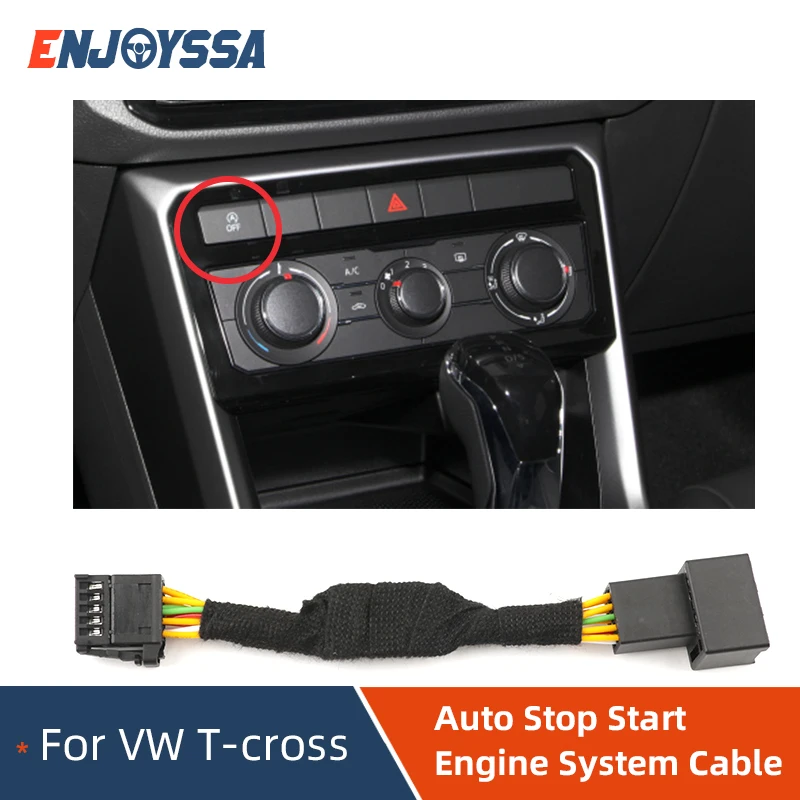

Die tolle Start Stop Funktion ist für das DSG Getriebe (Kupplungen) der absolute Alptraum.
Ich habe mir bei Aliexpress für 15,- Euro einen Adapter besorgt, seitdem gehört das ständige an und aus der Vergangenheit an.
Funktioniert perfekt und ist absolut empfehlenswert.
Wie nennt sich das Teil oder hast du noch zufällig den Link dazu. Ohne Bezeichnung wird es schwierig danach zu suchen.
Für den Cross leider nicht mehr verfügbar, habe ihn aber bei Amazon gefunden. Zwar 6€ teurer, aber verschmerzbar. Zumal hier die Sache mit der Rücksendung einfacher ist, im Falle eines Falles.
