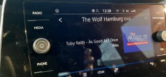

Moin an Alle! Ich wollte mich hier nicht an den Vermutungen beteiligen, deshalb heute erst: die Senderlogos werden mit dem DAB-Signal zusammen übertragen - nach meiner unmaßgeblichen Meinung! Beweis: Seit mehreren Monaten haben wir hier im Norden den DAB-Sender "THE WOLF". Bisher war dieser Sender ohne Logo - bis heute. Definitiv gab es KEIN Update der Software oder Logos, es ist einfach da. Vermutlich haben sich einfach genug TC-Fahrer beim Sender beschwert und die haben deshalb "aufgerüstet" ...
Natürlich musste ich den Sender jetzt einmal neu in die Favoritenliste (jetzt MIT Logo) speichern.
die Senderlogos werden mit dem DAB-Signal zusammen übertragen ...
Danke dir für die Bestätigung! (y) Denn davon war ich bis jetzt auch ausgegangen. Hatte mich nur gewundert, warum VW dann auf die Logo-DB verweist und hatte deshalb den Verdacht, dass die "Radio-SW" das Logo vlt. nicht auslesen und dauerhaft zuordnen bzw. speichern kann.
Aber das scheint dann ja zG. doch zu funzen! (y)

Moin an Alle! Update zu meinem Post #14: Senderlogo hat sich per DAB-Signal "materialisiert" ;)
Interessant dazu ist vielleicht auch die Erkenntnis von heute: In und um Hamburg wird das Logo stabil angezeigt, im weiteren Umkreis um HH eher nicht ...
Hier mal ein Foto dazu ...

Deckt sich mit dem WDR hier in Köln.
Manchmal , nur manchmal (nach xmin) kommt die Einblendung des aktuellen Liedes.
Das Logo ist nach wie vor nicht zu sehen.
