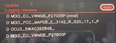

Hallo an alle,
seit einiger Zeit hängt scheinbar ein Update bei mir.
Wie üblich wollte ich es starten als ich unterwegs war und den Kleinen beim einkaufen
abgestellt habe.
Habe mal früh morgens die Fehlermeldung fotografiert.
Auch bei einer Suche im Netz habe ich nur Sachen gefunden die nicht brauchbar sind.
Wollte das System nicht auf Werkseinstellung zurück setzen.

Die Kampagne CH91 wurde bei mir schon Anfang 2022 per OTA durchgeführt. Dabei wurde die Infotainmentsoftware von 0270 auf 0278 upgedated. Welche Softwareversion wird denn derzeit angezeigt? So wie es aussieht, rührt der Fehler von einem kleinen Update "Backgroundservices".
