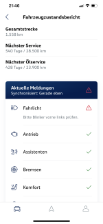

Habe ich gerade auf der App gesehen, dort ist tatsächlich der Fehler mit Blinker vorne links registriert, ob er das hinter meinem Rücken an VW ausgeplaudert hat. 😲 :cool::D:D
Gerade dort angerufen, und es ist tatsächlich so dass sich der Cross bei jedem kleinen "Husten" bei meinem Händler meldet.

@Siggi1803 Ich würde die Anzeige im Fahrzeug bezüglich der Fälligkeit von Inspektion- und Öl*-Service mal prüfen. Der Händler erhält eigentlich nur die Daten aus dem Fahrzeug, sofern ein Servicepartner im myvolkswagen-Portal hinterlegt ist. Dies gilt auch für die Fahrzeugstatuswarnungen.

Da brauche ich nichts prüfen, da der Cross erst ein halbes Jahr auf der Strasse ist und gerade mal etwas über 1.500km auf der Uhr hat. Der nächste Service ist in 539 Tagen und der nächste Ölservice in 427 Tagen, also noch viel Luft nach oben. Und ja ich bin auf dem Portal angemeldet, und die nette Dame beim Service des Händler sagte mir am Telefon dass sofort alle Fehlermeldungen bei ihnen einlaufen und darauf hin eine Mail an den Halter rausgeschickt wird.
