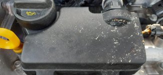

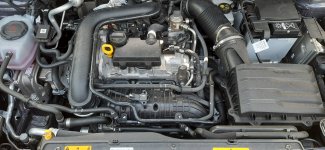

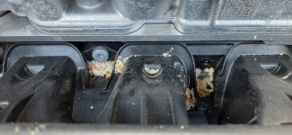

Im TC finde ich Krümel von Brot (?) auf dem Ansaugkrümmer! Verspeist auf dem eingebauten "Tisch" darüber, siehe Fotos.
Welches Tier könnte das sein? Es hat bisher noch nie etwas zerstört - soll ich trotzdem mit Stromstößen "verhüten"? Speziell nach Beitrag #31 erscheint mir das ein wenig fragwürdig ...

Den Krümeln nach zu urteilen einen Maus. Keinen Reiskörner großen Kot zu sehen?
Meisenknödel & Futterreste sind eigentlich typisch für Marder, der Salzstein und die Brotkrümel aber auch für Ratten und die Brotkrümel alleine für Mäuse.

Edit: wann hattest zuvor das letzte Mal nachgeschaut gehabt? Denn es könnten auch angelegte Wintervorräte sein, die nun nicht mehr benötigt werden oder auch vergessen wurden
Auf Bild "Zwei" sind auch Haare zu sehen vielleicht ist da einen Hinweis in zu sehen.
Ratten und Mäuse haben mm nicht so lange haaren, deswegen tippe ich eher in Richtung Marder, aber wer weis gehören sie nicht zum Übeltäter.
Moin! Danke an die Tierexperten hier (y) und nein, keine Wintervorräte. Ich kontrolliere den Motoröl*-Stand einmal im Monat.
Zwischenbericht: Nachdem ich die Brotkrümel auf dem Ansaugkrümmer (mit Wasser) entfernt habe ist Ruhe. Die Wildkamera macht reichlich Fotos, aber Tiere sind da nicht zu sehen. Ich versuche es weiter.
Wenn man sich den Motorraum des TC genauer ansieht - es ist schon erschreckend, wie leichtfertig VW auch dünnste Kabel ungeschützt verlegt hat. Das können andere Hersteller besser, z. B. mit serienmäßigem Marder-Schutzschlauch (das sind die gewellten aus Hartplastik) ummantelt ...
