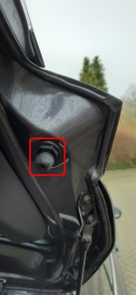

Tja, bei meinem TC wurde das Klappern immer schlimmer. Ich habe alles ausprobiert und dabei den "halben" Kofferraum zerlegt
Dann habe ich es gefunden: die AnschlagdĂ€mpfer der Heckklappe verhĂ€rten - bei Minustemperaturen sogar extrem - und dann klappert es da bei jedem Ăberfahren von StraĂenunebenheiten. Leichtes Nachstellen des AnschlagdĂ€mpfers rechts (um eine Viertel Umdrehung nach links) - nun ist wieder Ruhe!
Das Foto, das ich fĂŒr euch gemacht hatte, poste ich hier jetzt aber trotzdem.
Ich habe gelernt: erst HIER im Forum lesen, dann zur Selbsthilfe greifen! ... grummel ...
