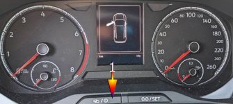

Bei analogem Instrument
Zündung aus
Die 00 Taste drücken und gedrückt halten
Zündung an
Taste 00 loslassen, wenn, ja wenn Öl* Service Reset bzw Inspektion Reset erscheint
So steht es auch in meinem Handbuch* Seite 26

@seppi : wie der Zufall es wollte, kam heute die Meldung "Service zurück setzen"
Kenn ich ja, klappte ja, habe ich ja vorn 'nem Jahr zuletzt gemacht, so dachte ich...:unsure::ROFLMAO:.
Nee, ich in meine Handaufzeichnungen, dort stand, linke Taste, Männerlinks😅, drücken, nicht die mit der 00 (so mein altes Protokoll)
gelesen, getan. Nacheinander dann den Service und weil ich einmal dabei war auch die Meldung Ölwechsel* "resetet.
