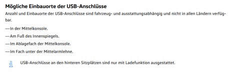

so ist es .....und vorn nur 1 für Daten und 1 zum laden..... bei meinem müßten beide für Daten / Musik sein .... Symbol ZWISCHEN beiden Buchsen.
