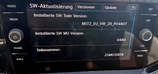

Unsere Tcross,baujahr 2019 hat ein navi mit SD karte, jetzt das Problem er kennt der weg nicht mehr, braucht das navi ein update oder kann es an die Antenne liegen.
Freue mich über ein Antwort oder Lösung
