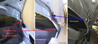

Kabelbaum rechts, bzw in Fahrtrichtung links.
Ich hatte seinerzeit Probleme mit dem Kabelbaum. Könnte mir bitte jemand mit montiertem Haubenlifter* ein Detailbild posten.
Wie habt ihr den Kabelbaum (dann) laufen?
Meiner sieht derzeit so aus, wie links in den Bildern.
#bab
Post #87 öffne Bild 1, dann siehst Du wie bei mir der Kabelbaum läuft
Hier der Link, geht schneller: ;)
#bab
