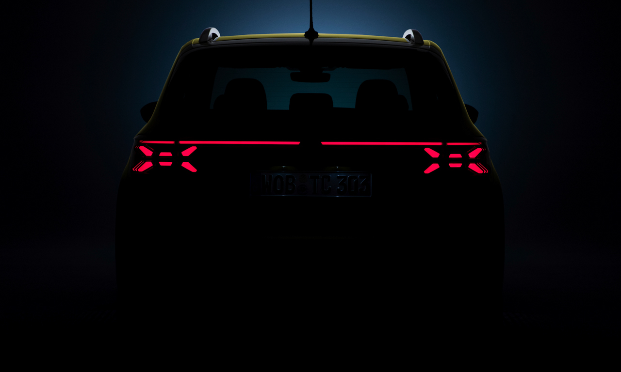

Hallo zusammen,
hat jemand Informationen, ob man die neuen "X" Rückleuchten (und idealerweise auch die mittige Leuchtleiste) des 2024er T-CROSS nachrüsten kann?
Und falls ja, wo man die Leuchten beziehen kann?
Danke Euch!
Derzeit ist mir keine Nachrüstmöglichkeit bekannt.
Sehr wahrscheinlich wird es nicht funktionieren, weil ja auch Kabel in die Heckklappe gezogen werden müssen. Bei Modelljahren ab 2024 ist zudem das eincodieren nicht mehr möglich. Vom eventuellen Steuergerätetausch mal ganz abgesehen.
Ich glaub auch, da musst wohl eher hinten einen drauffahren lassen, so dass fast das komplette Heck ersetzt werden müsste. Oder es reicht vlt. nur ein Ersatz der Heckklappe (von einem "Front-Totalschaden"), da müsste man aber auch erstmal die Abmessungen vergleichen.
So oder so wird's nicht ganz einfach...

Danke für die Antwort, vielleicht kommt mit der Zeit ja im Aftermarket eine Plug & Play Lösung!

Da wird es sicher nicht ohne neue Steuergräte gehen, denn es sind ja bei den Blinkern die Lauflichter eingebaut.
Und ob das Eincodieren bei VW klappt bzw. die es bei mitgebrachten Teilen überhaupt machen ist fraglich.
