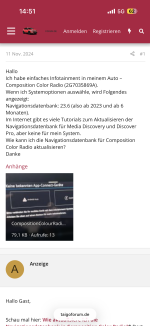

So sieht das bei mir aus, ich habe die normale Standart Version ohne irgendwelche upgrades. Werkstatt hat mich heute auch angerufen und wollte mir wieder erzählen das es bei mir nicht gehen würde. Hab ihr dann noch mal erklärt das es mir und CarPlay geht, das dies ja gehen muss und der Shop nicht verfügbar ist. Die wollen wohl jetzt gleich ne DISS schalten.

Verfügt das Fahrzeug überhaupt über die nötige Sonderausstattung "App Connect..."?
Beim Standardradio Composition ist es nämlich serienmäßig nicht enthalten.

Das "2G7035869A" ist ein "Composition Color Radio" und auch beim Taigo gibt es im Nov. 24 dazu die SW-Build-Nr. 0161. Ist also wirklich aktuell. Dort wird auch das Handy als Navi benutzt und Probleme zu 'AA' sind nicht gemeldet worden.

Ja tut es, aber selbst wenn nicht sollte das Kabelgebunde CarPlay funktionieren da dies Standard in den neuen Infotainmemt Systemen ist. Laut benutzerhandbuch sollte auch das wireless funktionieren.

Laut TE hat er für das Basisradio Composition die Zusatzausstattung App Connect dazugenommen.
Das sollte dann in etwa so wie auf dem Foto aussehen, nur eben ohne den rechten Drehregler. Sein Composition ist ja das Baisisradio im Faceliftmodell.
Wenn auf der Benutzeroberfläche die Kachel App-Connect aufgerufen wird, kann man wählen zwischen AA, Carplay oder Mirrorlink.
Wenn man jetzt ein Gerät verbinden will, und es Probleme gibt, bleiben nur zwei Möglichkeiten:
Das Telefon ist inkompatibel --> Mit einem anderen Handy probieren.
Das Infotainmentsystem hat einen Fehler --> Die Lösung ist nur durch VW möglich. Entweder Softwareupdate oder Hardwaretausch.
