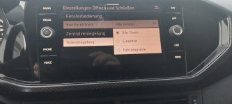

Ich hab diese Position nicht in meinem Menü . Kann es sein , dass bei Re- Import - Autos das Menü etwas anders ist ( mein Auto wurde für Dänemark produziert ) Links eine Kopie aus einem Youtube-Film , wie von Ralf25 empfohlen wurde, nachzuschauen - rechts mein Menü

Es kann Länderversionen geben, in denen das gar nicht per Menü einstellbar ist.
Da hilft dann nur der Gang zum Codierer. Dieser kann das dann erledigen, für Fahrzeuge bis Modelljahr 2023.
Man kann es schon deaktivieren, aber das setzt voraus, dass du ein VCDS hast und dich dort mit dem codieren/programmieren etwas auskennst.
Für einen T-Cross aus dem Baujahr 2025 ist wegen FSD und UNECE keine Codierung mehr möglich.
Falls das Menü zum Ausschalten im Infotainmentsystem nicht vorhanden ist, dann hat man Pech gehabt.
