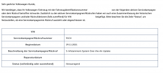

Zwischenzeitlich habe ich herausgefunden, dass eine Servicekampagne 91CH von VW durchgeführt wird.
(Stammt von einer offiziellen VW-Seite, erinnere mich aber nicht mehr so genau wie die lautete, war als Link bei MotorTalk.)
Ist das "Update" 91CH nun Nutzersache oder Werkstattsache?

Jetzt weiß ich wieder wie die Seite lautet. Einfach FIN (VIN) eingeben und schon bekommt man Infos: >Link<
