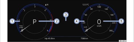

Ich würde gerne in meinem Digital Pro folgende Einstellung vornehmen aber irgendwie gibt das System die nicht vor. Rechts Tacho und Digital Geschwindigkeit (wie auf meinem angehängten Bild) und links anstatt Gangwahl!!! hätte ich gerne Durchschnittsverbrauch.In meinem Touareg ist diese Konstellation kein Problem. Beim T-Cross bekomme ich das leider nicht hin Anbei Foto.

Kann sein, dass sich die Einstellungsoptionen in untersch. HW- uns SW-Versionen unterscheiden. Daher finde ich es in solchen Fällen immer sinnvoller, sich auf YT über das zu informieren, was möglich ist. Der Zugang zu den Einstellungen entweder am MF-Lenkrad rechts oder übers AID-Menu ist (bisher zumindest) immer gleich.

Kenne das Video.Aber dort wird meineFrage nicht beantwortet.Totzdem vielen Dank für deine Mühe.
Die Einstellungen, was im Digi Cockpit Pro speichern kannst ist im Info System unter Fahrzeug und dann Digital Cockpit, musst etwas suchen ich weiß es jetzt nicht aus dem Kopf. Ist in einer Liste aufgeführt und dort sind dann 3 Möglichkeiten zum speichern.
