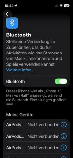

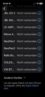

Schon versucht das alte iPhone* zu entkoppeln?
Mein BT Code ist „1810“.

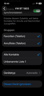

So sieht es bei mir aus:
Wenn es ignoriert wird kann die Verbindung gelöscht werden. Nun das neue Phone verbinden…
