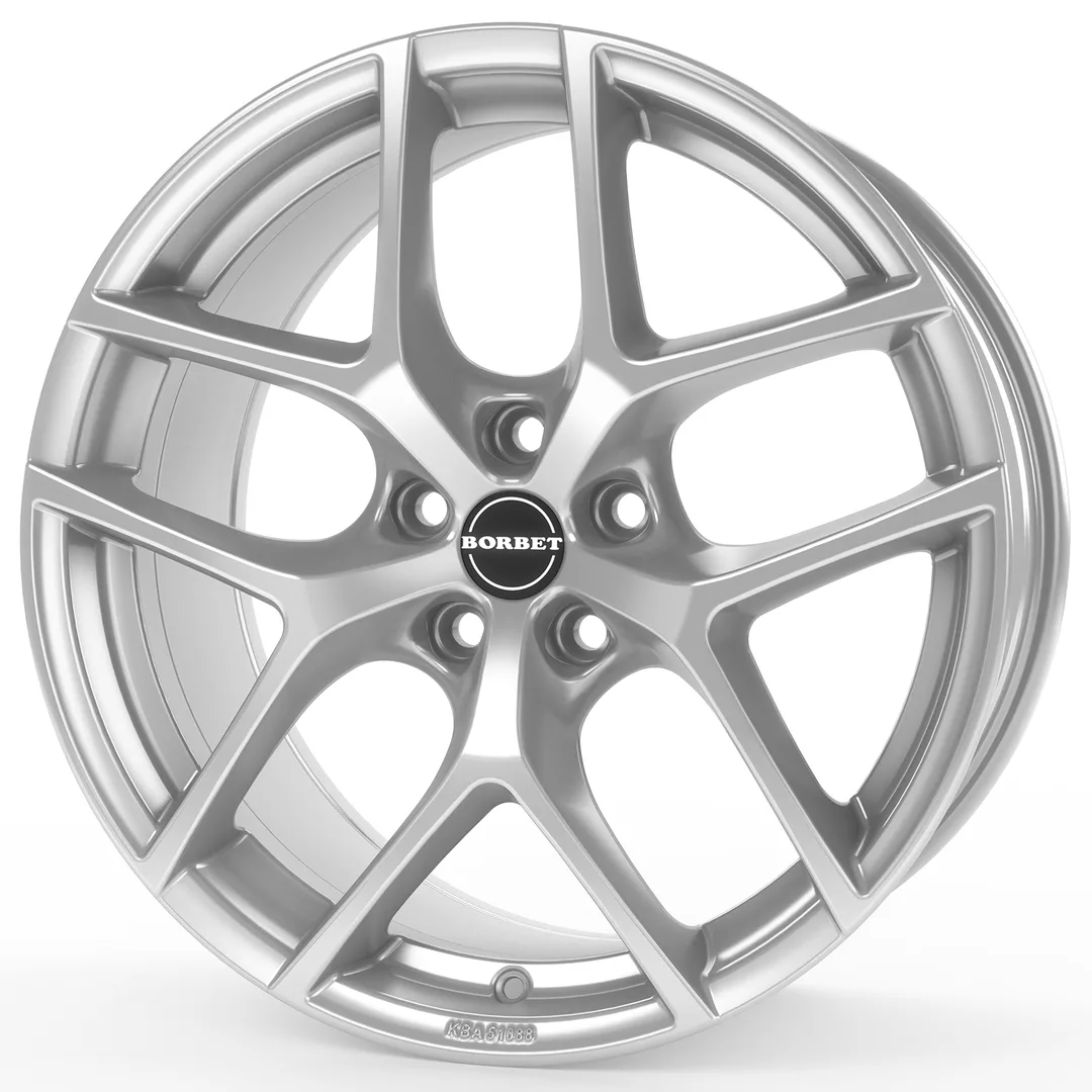

Ich bekomme im April meinen neuen T-Cross und möchte gerne passende Spurplatten montieren (Optik).
Welche würdet ihr empfehlen? Evtl. mit Bilder.
Anbei der Link zu den Felgen*, welche drauf kommen:
Freue mich auf eure Vorschläge.
