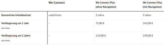

Da ich das Navi öfter brauche, habe ich mir vor ca. 3 Wochen Connect plus gekauft, 119 € für 2 Jahre. Muss sagen, die Investition hat sich schon deswegen gelohnt, da es jetzt eine echte Life-Navigation hat. Muss oft durch Münster/Westf., die haben zig Baustellen, aber das Navi hat bis jetzt alle gekannt und entsprechend die Routenführung gemacht. Auch das Karten-Update erledigt es jetzt im Hintergrund!
1702pit
Kennt sich aus
soviel mir bekannt ist, kostet es ohne Navi 119,00€ für zwei Jahre.
