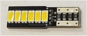

Zum Facelift-Modell des T-Cross* ab 2024/03: die abgebildete Lampe (Soffitte?) in Beitrag #34 passt hier nicht. Ich zeige deshalb mal eine ähnliche im Bild wie sie in meinem Kofferraum eingebaut war ...

Das wär ja dann eine sog. Glassockellampe, wie hier von Amazon* angeboten:

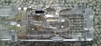

Moin Alle! Um hier alle Klarheiten zu beseitigen ;) habe ich heute meine alte T-Cross* Facelift (2024/03) Kofferraumleuchte mal abfotografiert. Die sah GENAU SO aus und wurde (nach den Fotos) durch eine LED-Version ersetzt (siehe oben):

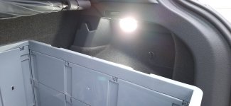

Kofferraumleuchte mit LED:
Hell. Weiß. Prima ...!
