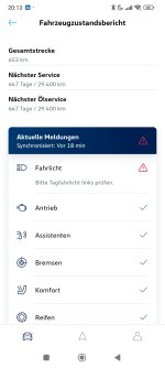

nach rund zwei Wochen und 650km schon die erste Fehlermeldung: Bitte Tagfahrlicht links prüfen.
Kam vorhin im Cockpit und wird auch in der App angezeigt.
Komischerweise leuchtet es aber auf beiden Seiten. Entweder Fehlalarm oder Wackelkontakt.
Mal sehen was der freundliche sagt.

Sachen gibt's. Danke fürs zeigen!
Ich sehe es mal optimistisch und sage "wenn das alles war"
Sehr gut, das du den Fehler im Foto festhalten konntest.
Halte uns bitte auf dem laufenden!
Blöd wäre jetzt nur, wenn der Freundliche nur mit der Schulter zuckt. 🤣
Ich drück die Daumen.
Genau, es gibt schlimmeres. :giggle: Bspw. beim zu niedrigen Ölstand, was auch ab und an mal passiert.
Cockpit und App "arbeiten" zusammen, die Frage ist eher, ob's auch im Fehlerspeicher notiert ist. Bei sowas würde sich das "Selberauslesen" schon lohnen und die "kleine" Ausgabe daür rentiert sich schnell! (y) Außerhalb der Garantie könnte der :) dafür wohl was verlangen. :(
Ich vermute mal einen Fehlalarm. Genau, bitte berichten! (y)

Moin! Ja, das kenne ich auch. Nach 250 km Fahrt und zahlreichen Abzweigungen und Kreisverkehren mit Blinkerbetätigung kommt die Meldung "Blinker vorn links defekt" (oder so ähnlich). Ich steige aus und gehe nach vorne - der Blinker "blinkt", nur etwas schneller als normal (das akustische Blinkersignal im Auto ist auch schneller als sonst, wie man das halt so kennt). Nach "Zündwechsel" (so nennt VW "Zündung OFF/kleine pause/Zündung ON") ist alles wieder OK. Bisher ist der Fehler nicht wieder aufgetreten ...

...Bitte Tagfahrlicht links prüfen..... Komisch, in der gleichen Woche, ebenfalls diese Meldung. Hier ging das Tagfahrlicht tatsächlich nicht und das nach ein paar hundert Kilometer. Am nächsten Tag nicht mehr aufgetreten.
Ich habe das Problem mit dem Tagfahrlicht links seit der ersten Fahrt von Wolfsburg nach Hause. Mein Autohaus doktort da jetzt seit 14 Monaten dran rum. wurde der Fehler bei Ihrem T-Cross* behoben? und wenn ja: Wie?
