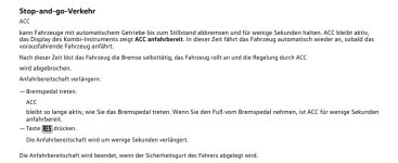

Ebenfalls zur Ergänzung, mein Touran bleibt stehen und würde nach ca. 3 Sekunden wieder alleine losfahren wenn der Vorfahrende losfährt, verstreicht die Zeit muss ich nur das Gaspedal treten oder RES drücken. Der Touran ist aber eine andere Plattform als der T-Cross. Da werde ich mich tatsächlich umgewöhnen müssen, nach Jahren mit praktischen Helferlein ist ein Downgrade immer einschneidend. Aber wenn ich die BDA richtig interpretiere, speichert das ACC die Geschwindigkeit wenn man sofort die Fußbremse tritt und man kann per RES oder Gaspedal die Fahrt fortsetzen.

Ergänzung: ACC mit DSG
